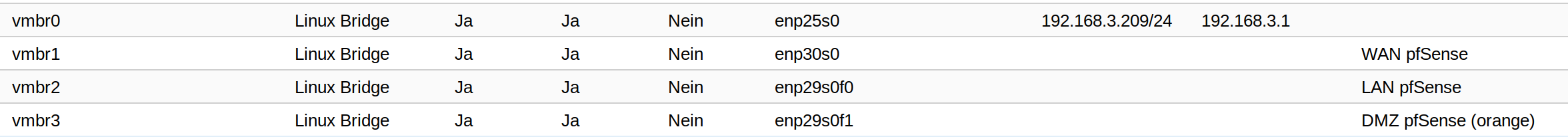

    Installation Hardware
    Für die Installation einer pfSense auf dem Proxmox braucht man zwei zusätzliche Netzwerkkarten. Schublade auf, da liegen noch welche rum. Müssten von meinen ersten Versuchen mit IPFire über sein 😉 Ab damit in den Proxmox.
    Damit haben wir jetzt zwei zusätzliche Netzwerkkarten im Proxmox. Nach Anleitung vorgegangen und hier ist das Ergebnis.
    Danach muss noch neugestartet werden!

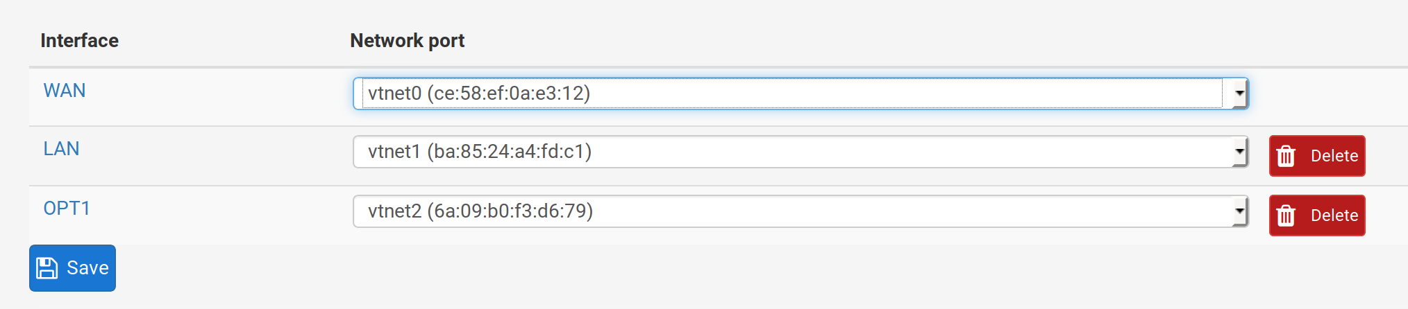

    Installation pfSense
    Ok, ich erspare mir das Abtippen der sehr guten Anleitung.
    Hier nur ein paar Bilder!
    Oh, ein Fehler. Da habe ich doch versehentlich das Image auf dem falschen Laufwerk installiert (NFS). Schnell mal verschieben.
    Gut das ist erledigt.

    Proxmox
    So sieht das jetzt im Proxmox aus.
    pfSense
    Und so in der pfSense
