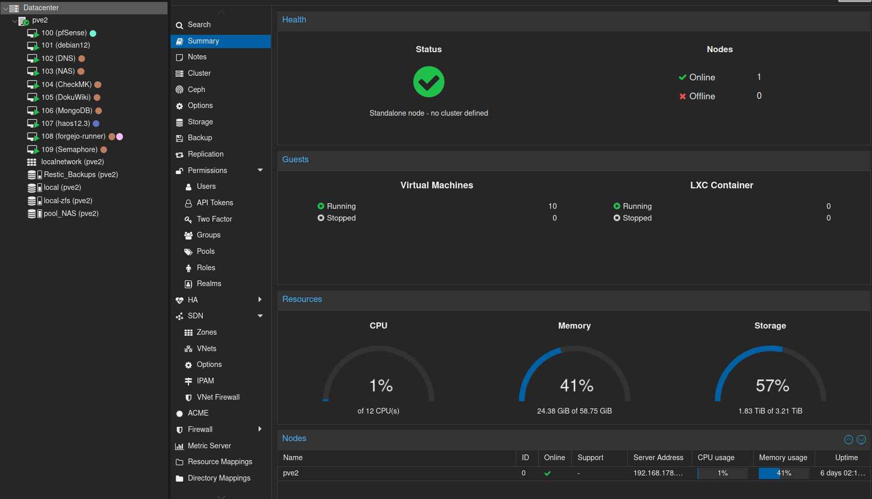

    Setup Proxmox
    Den Proxmox eingerichtet, das ist ja jetzt nicht so die Herausforderung. Auf dem Board sind zwei NVMe Steckplätze, die auch beide bestückt sind, So mit 500GB jeweils.
    Da bot es sich an, bei der Installation eine ZFS Raid 1 Installation vorzunehmen. Das habe ich dann auch so gemacht. Macht dann

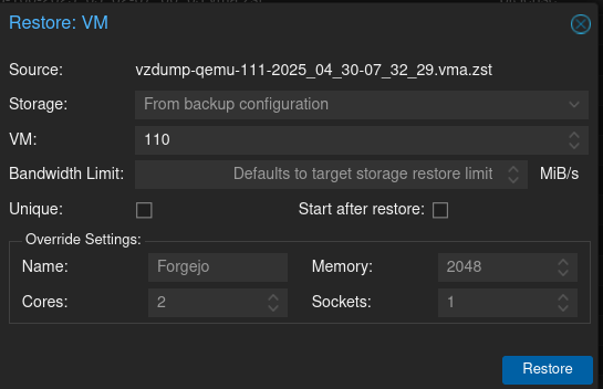

    Restore VMs
    Das ist wirklich so mit das Einfachste was es gibt. Mit scp vom alten Proxmox alle Dumps auf den Neuen kopiert. Dann braucht man den letzten Dump nur Auswählen auf Restore klicken, Datenspeicher auswählen und fertig.
    Gut, das war jetzt nicht so die Herausforderung.

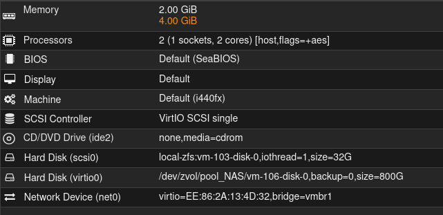

    NAS ZFS Pool
    Mein NAS beinhaltet einen ZFS Pool Raid 1, den ich damals mit Proxmox angelegt hatte und dann an die VM durchreiche. Ok, wie bekomme ich das auf den neuen Proxmox?
    Man kopiert die Einstellung vom alten Proxmox.
    zfspool: pool_NAS
            pool pool_NAS
            content rootdir,images
            mountpoint /pool_NAS
            nodes pve2
    Man achtet auf den richtigen Namen bei nodes
    Danach muss man den Pool an die VM dran hängen. Meine neue VM für das NAS hat die ID 103, die alte hatte die ID 106. Ich habe das so gelassen, weil ich nicht wusste ob ich den Namen einfach so anpassen konnte. War aber nicht nötig, weil es auch so gut funktionierte.
    qm set 103 --virtio0 /dev/zvol/pool_NAS/vm-106-disk-0
    Der Rest war dann ganz normale Arbeit, VMs restoren, Backups einrichten, Domains konfigurieren, Mail Setup usw.
