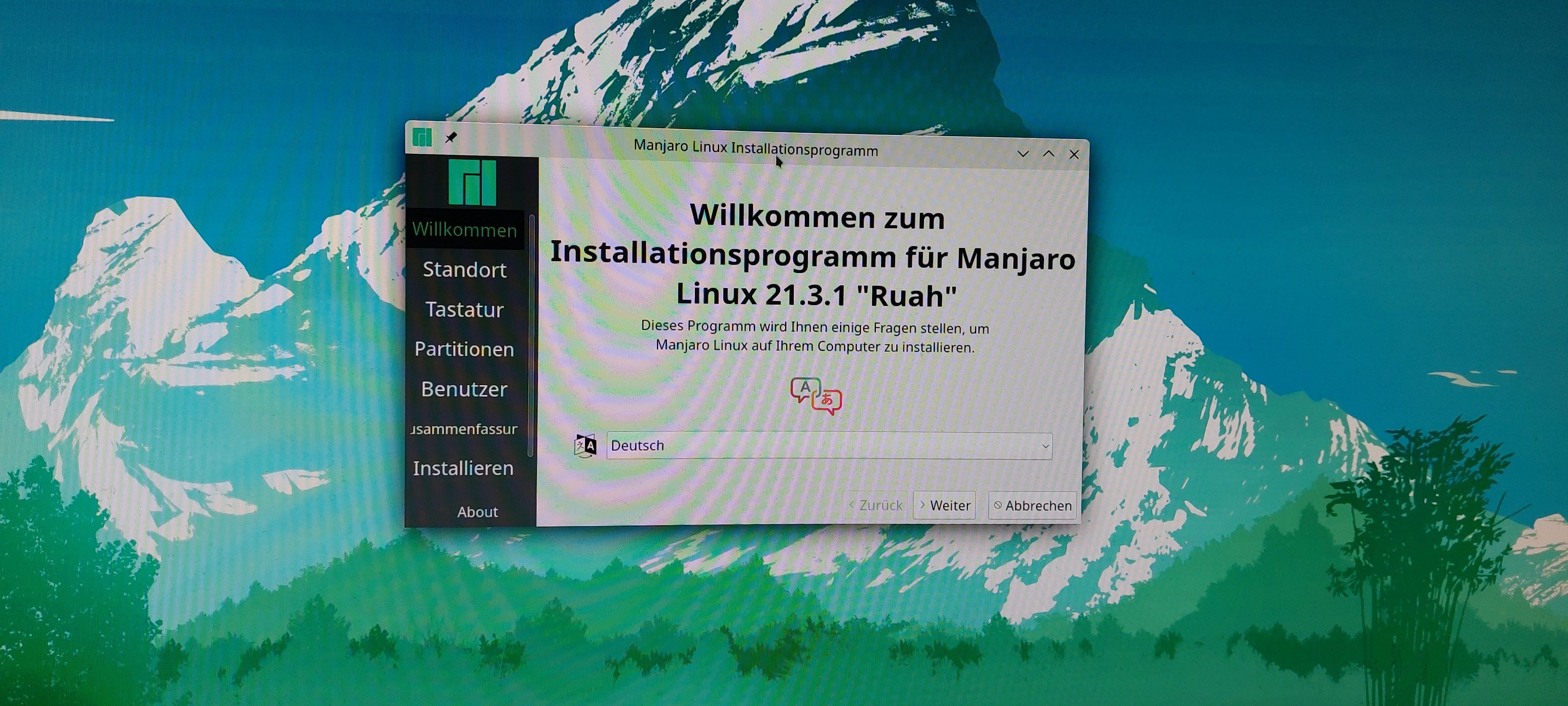

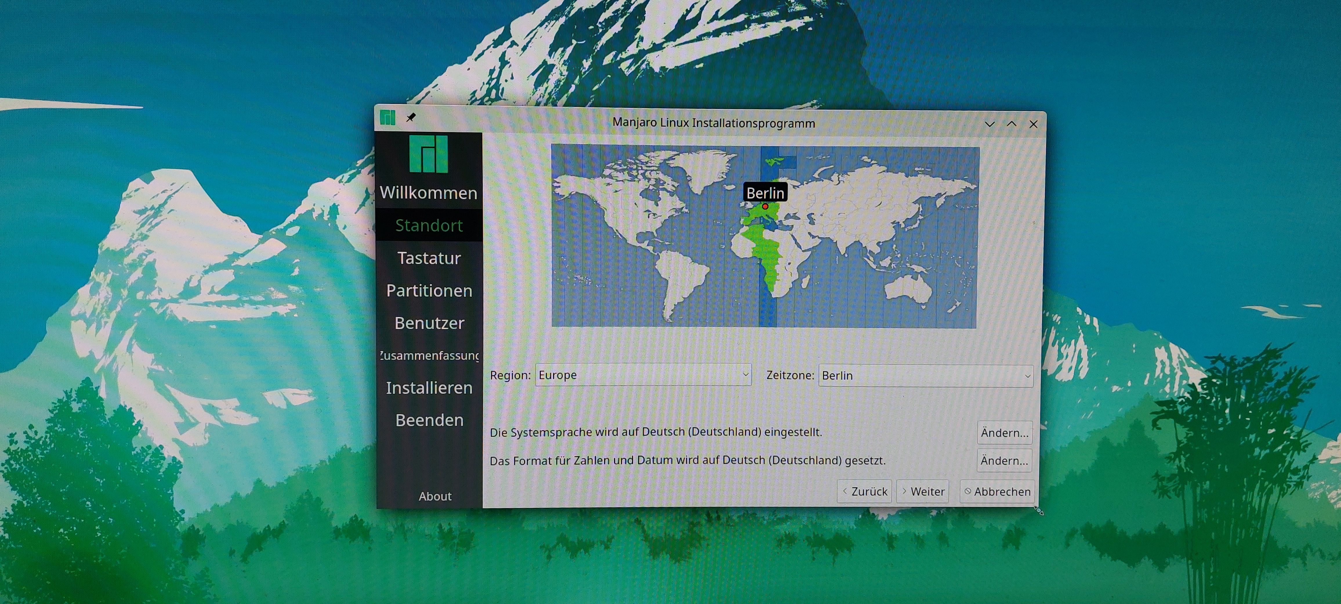

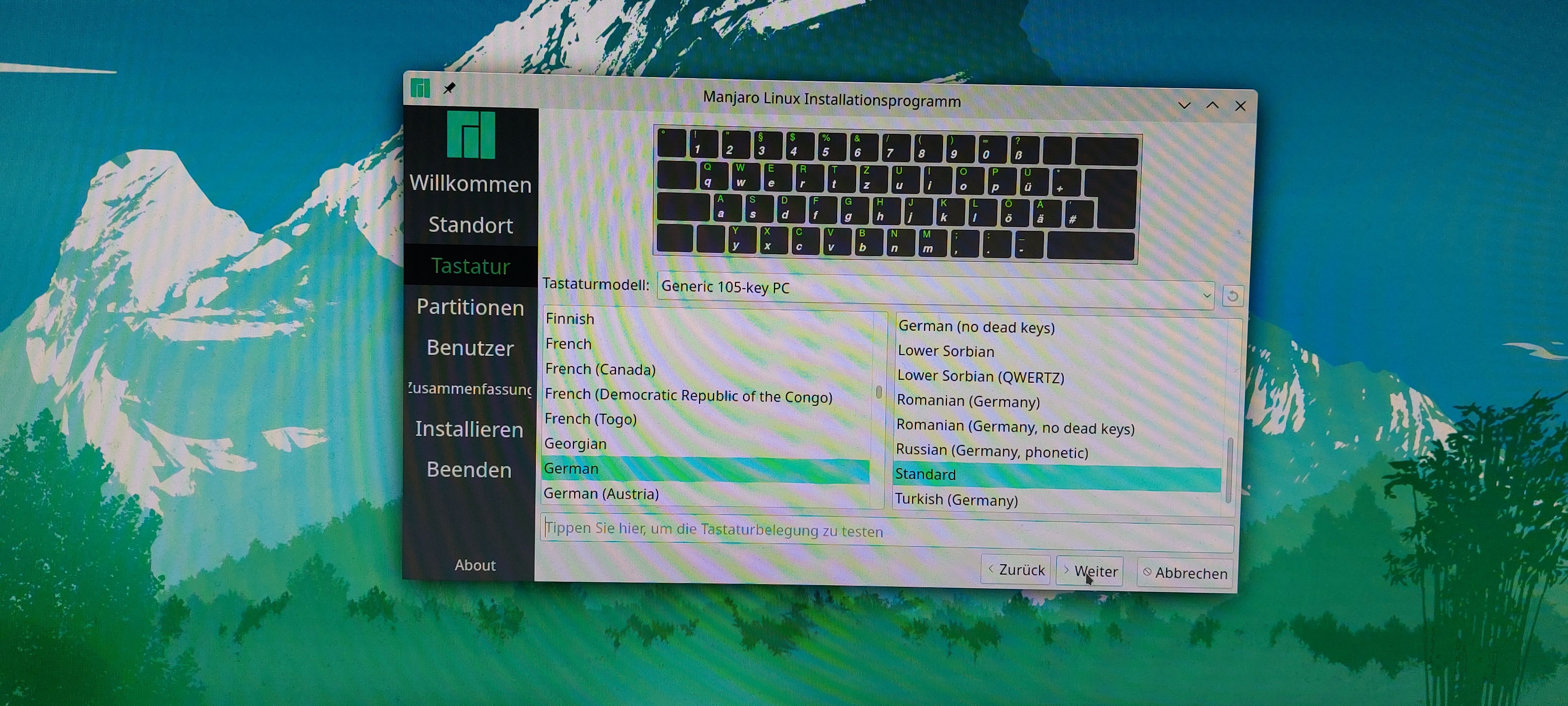

  • Ich hatte das ja schon mal getestet, auf einem Notebook. Klick Dieses mal testen wir dann auf richtig guter Hardware, auf meinem Haupt-PC 🙂

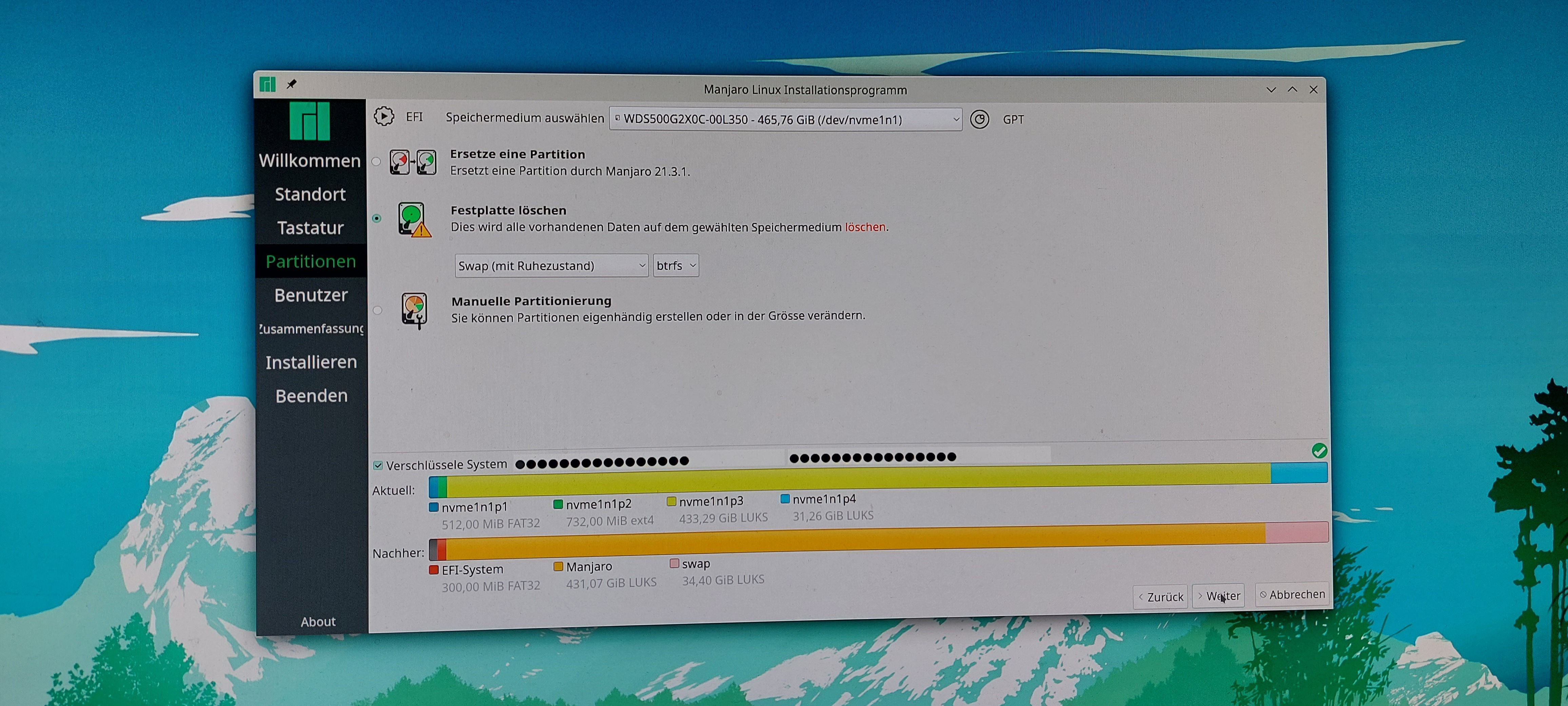

    Da hier eine PCIe NVMe SSD rumliegt, diese wartet auf den Quartz64 Modell b das unterwegs ist, können wir die ja mal zum Testen benutzen. Also, Haupt-PC auf und in den zweiten PCIe NVMe Slot eingebaut. Dieser hat nicht die volle Bandbreite auf meinem Mainboard, aber das sollte jetzt erst mal nicht stören.
    Für die Installation habe ich dieses Mal einen der beiden 4K Monitore abgeschaltet. Man lernt dazu, das macht meistens nur Probleme. Also, diesmal mit einem. Installation ging problemlos.
    Nach der Installation Desktop auf 150% skaliert, FF auf 120%. So sollte das erst mal passen. Irgendwie gefiel mir die Grafik nicht, es war der noveau Treiber installiert, ich bilde mir ein das das in FF nicht smooth genug läuft.

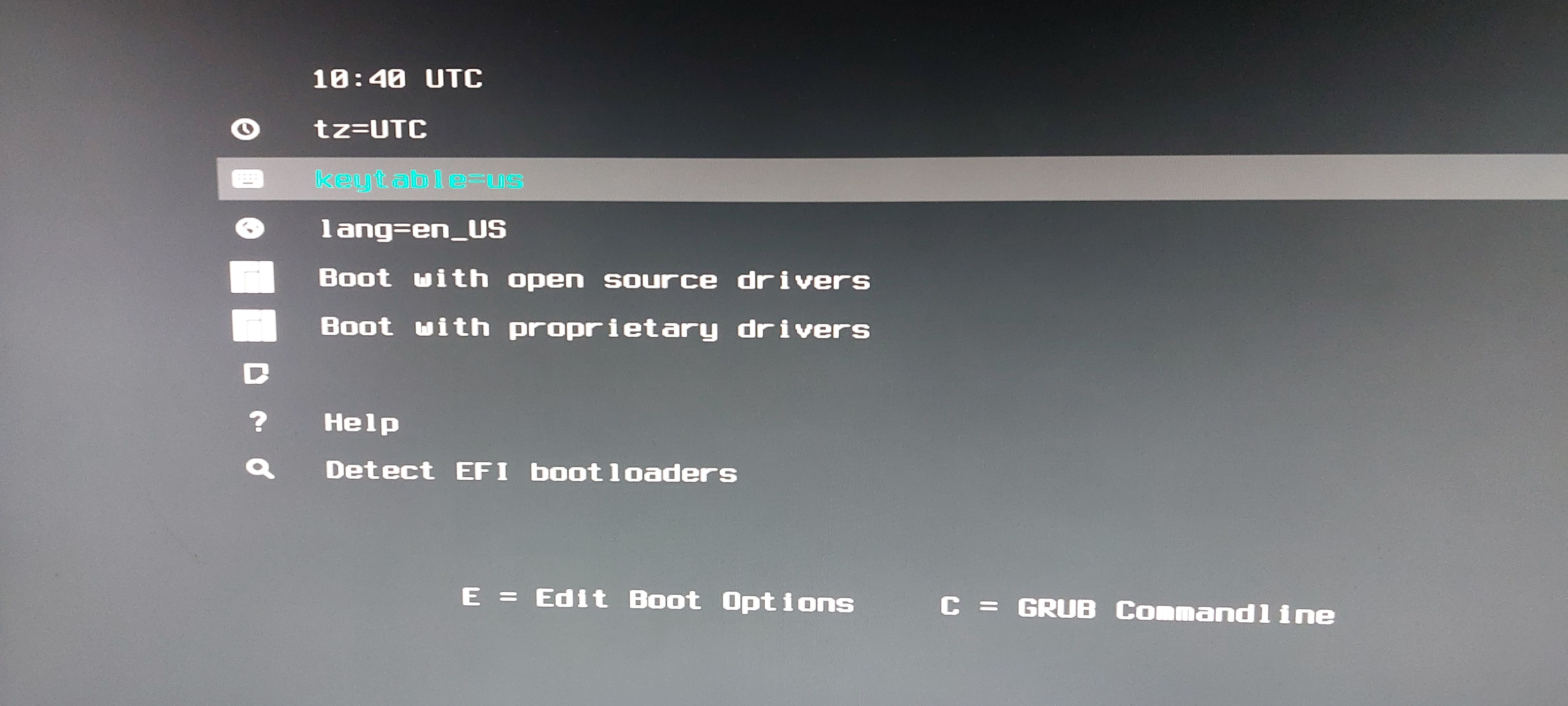

    Beim Rebooten dann ein uraltes Problem, das ganz viele Distributionen nicht in den Griff bekommen. Meine Installation hat eine verschlüsselte Partition und das Passwort enthält ein Sonderzeichen, das nicht korrekt gespeichert wird. Argh, das nervt so....... 👿
    Ok, wir waren beim NVidia Treiber, nach der Installation lief alles wieder flüssig.

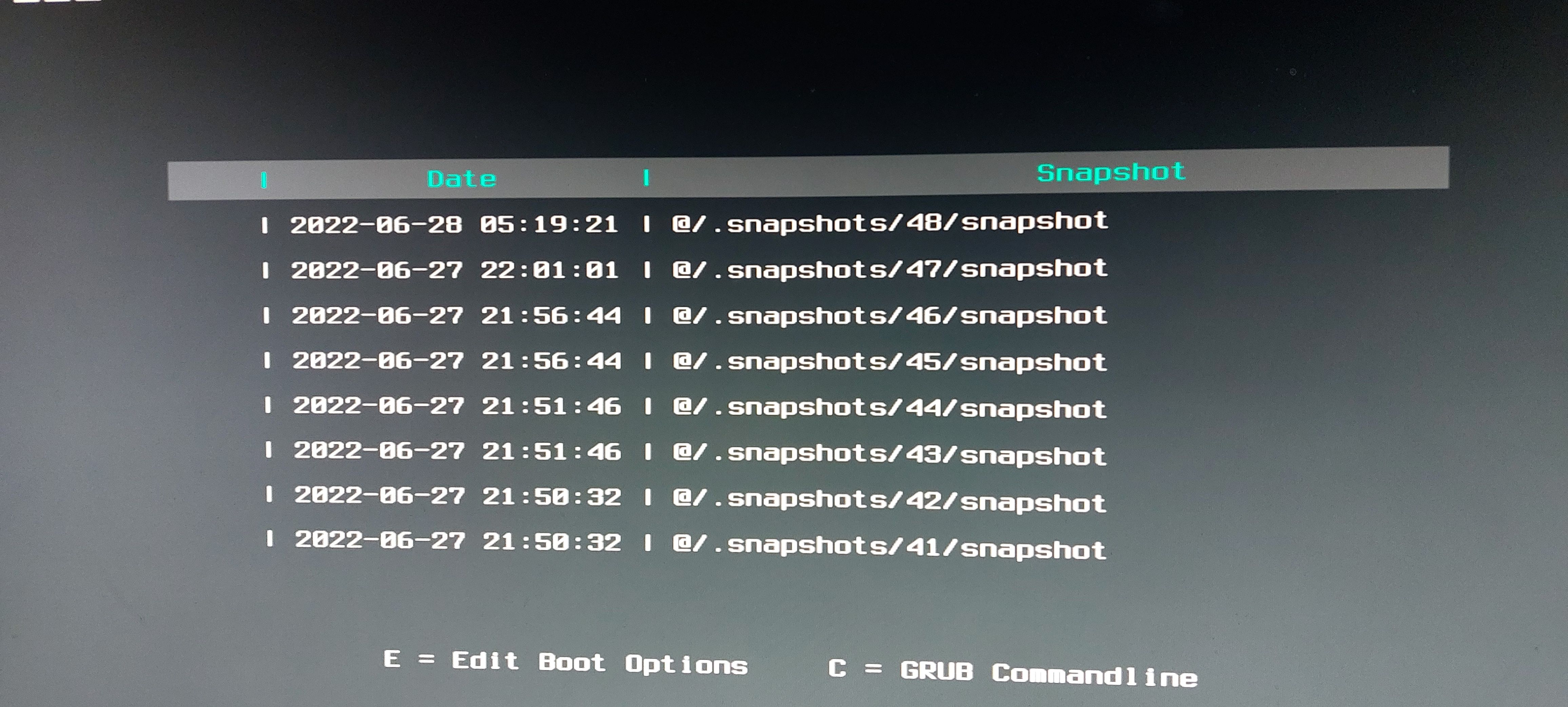

  • Nach meinen Erfahrungen mit Tumbleweed, ist mir heute eingefallen das ich auf dem OpenSUSE Riegel ja nochmal Manjaro installieren könnte um diesmal eine Installation mit btrfs anzulegen. Ein paar Fotos von den Einstellungen bei der Installation.
    Ganz kurz, da komme ich bestimmt nochmal drauf zurück.
    btrfs Subvolumes anzeigen
    btrfs subvolume list /
    ID 256 gen 1181 top level 5 path @
    ID 257 gen 1193 top level 5 path @home
    ID 258 gen 866 top level 5 path @cache
    ID 259 gen 1193 top level 5 path @log
    ID 260 gen 1192 top level 256 path .snapshots
    ID 261 gen 758 top level 260 path .snapshots/1/snapshot
    ID 262 gen 761 top level 260 path .snapshots/2/snapshot
    ID 263 gen 769 top level 260 path .snapshots/3/snapshot
    ID 264 gen 771 top level 260 path .snapshots/4/snapshot
    ID 265 gen 772 top level 260 path .snapshots/5/snapshot
    ID 266 gen 817 top level 260 path .snapshots/6/snapshot
    ID 267 gen 857 top level 5 path timeshift-btrfs/snapshots/2022-06-26_19-20-17/@
    ID 268 gen 858 top level 260 path .snapshots/7/snapshot
    ID 269 gen 859 top level 260 path .snapshots/8/snapshot
    ID 270 gen 865 top level 260 path .snapshots/9/snapshot
    ID 271 gen 867 top level 260 path .snapshots/10/snapshot
    ID 272 gen 946 top level 260 path .snapshots/11/snapshot
    ID 273 gen 1068 top level 260 path .snapshots/12/snapshot
    Konfiguration anlegen
    snapper create-config /
    Konfigurationen anzeigen
    snapper list-configs
    Konfiguration | Subvolumen
    root          | /
    Liste der Snapshots anzeigen
    snapper list
      # | Typ    | Vorher # | Datum                        | Benutzer | Bereinigen | Beschreibung                                                             | Benutzerdaten
     0  | single |          |                              | root     |            | current                                                                  |
     1  | single |          | So 26 Jun 2022 18:32:57 CEST | root     |            |                                                                          |
     2  | single |          | So 26 Jun 2022 18:33:58 CEST | root     |            |                                                                          |
     3  | single |          | So 26 Jun 2022 18:38:04 CEST | root     | number     | snap-pac                                                                 |
     4  | pre    |          | So 26 Jun 2022 18:38:42 CEST | root     | number     | pacman -S iperf3                                                         |
     5  | post   |        4 | So 26 Jun 2022 18:38:42 CEST | root     | number     | iperf3                                                                   |
     6  | single |          | So 26 Jun 2022 19:01:01 CEST | root     | timeline   | timeline                                                                 |
     7  | pre    |          | So 26 Jun 2022 19:20:20 CEST | root     | number     | pacman -S skanlite                                                       |
     8  | post   |        7 | So 26 Jun 2022 19:20:21 CEST | root     | number     | skanlite                                                                 |
     9  | pre    |          | So 26 Jun 2022 19:22:56 CEST | root     | number     | /usr/bin/pamac-daemon                                                    |
    10  | post   |        9 | So 26 Jun 2022 19:22:59 CEST | root     | number     | box2d clucene libabw libatomic_ops libcdr libe-book libepubgen libetonye |
    11  | single |          | So 26 Jun 2022 20:01:01 CEST | root     | timeline   | timeline                                                                 |
    12  | single |          | So 26 Jun 2022 21:01:02 CEST | root     | timeline   | timeline                                                                 |
    Snapshot anlegen
    snapper create
    Status zweier Snapshots anzeigen
    snapper status 09..10
    Das Tool snap-pac sorgt dafür, das bei Änderungen durch Pacman Snapshots angelegt werden. Außerdem wird jede Stunde ein Snapshot angelegt.
    Ich muss da die Tage noch ein wenig mit spielen 🙂
