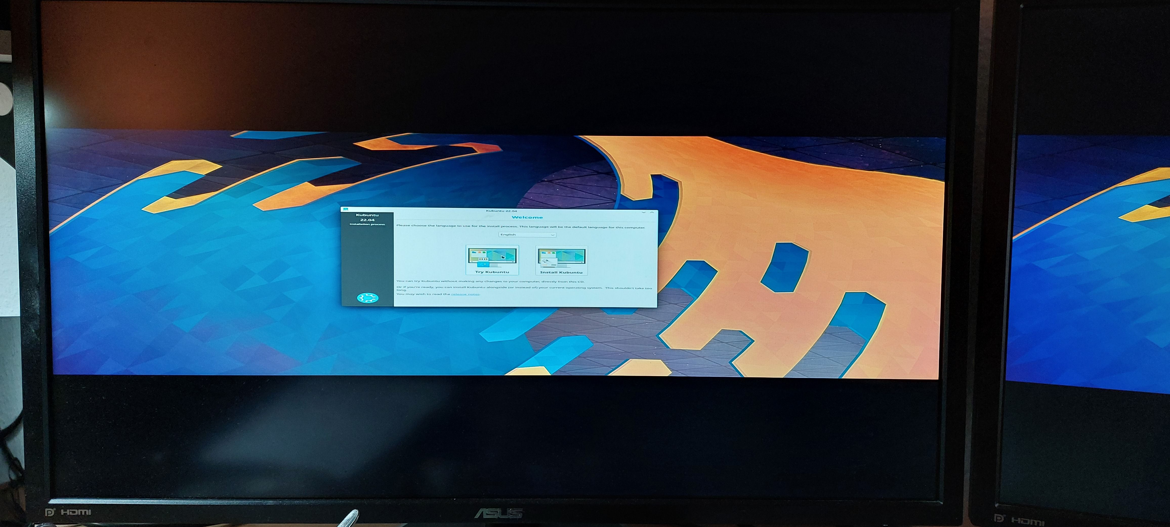

  • Da @nico auf Twitter so von seinem Kubuntu 22.04 geschwärmt hat, kam halt das was immer passiert wenn es eine neue LTS Version gibt, der Haupt-PC wurde platt gemacht 🙂
    Also Image ab auf den Stick und dann Feuer frei. Erste Ernüchterung kam sofort.
    Ok, einmal neugestartet und die Optionen aufmerksam angeschaut. Da gab es eine mit der Bezeichnung "safe graphic" (so in der Art..)
    Damit hatte ich eine vernünftige Grafik. Nach der Installation dann auch hier direkt Wayland ausprobiert. Ist definitiv nicht nutzbar! Schade.
    Also weiter mit X
    Blieb die Frage, warum auf dem Notebook Wayland lief, wenn auch mit vielen Fehlern. Kein funktionierender Standby Modus, keine Screenshotfunktionalität und einiges andere....
    Wie man sieht wird auf dem Notebook die Intel Grafik benutzt, da fiel mir ein, das Notebook hat eine Hybrid Grafik verbaut. Also NVidia und Intel (Optimus).
