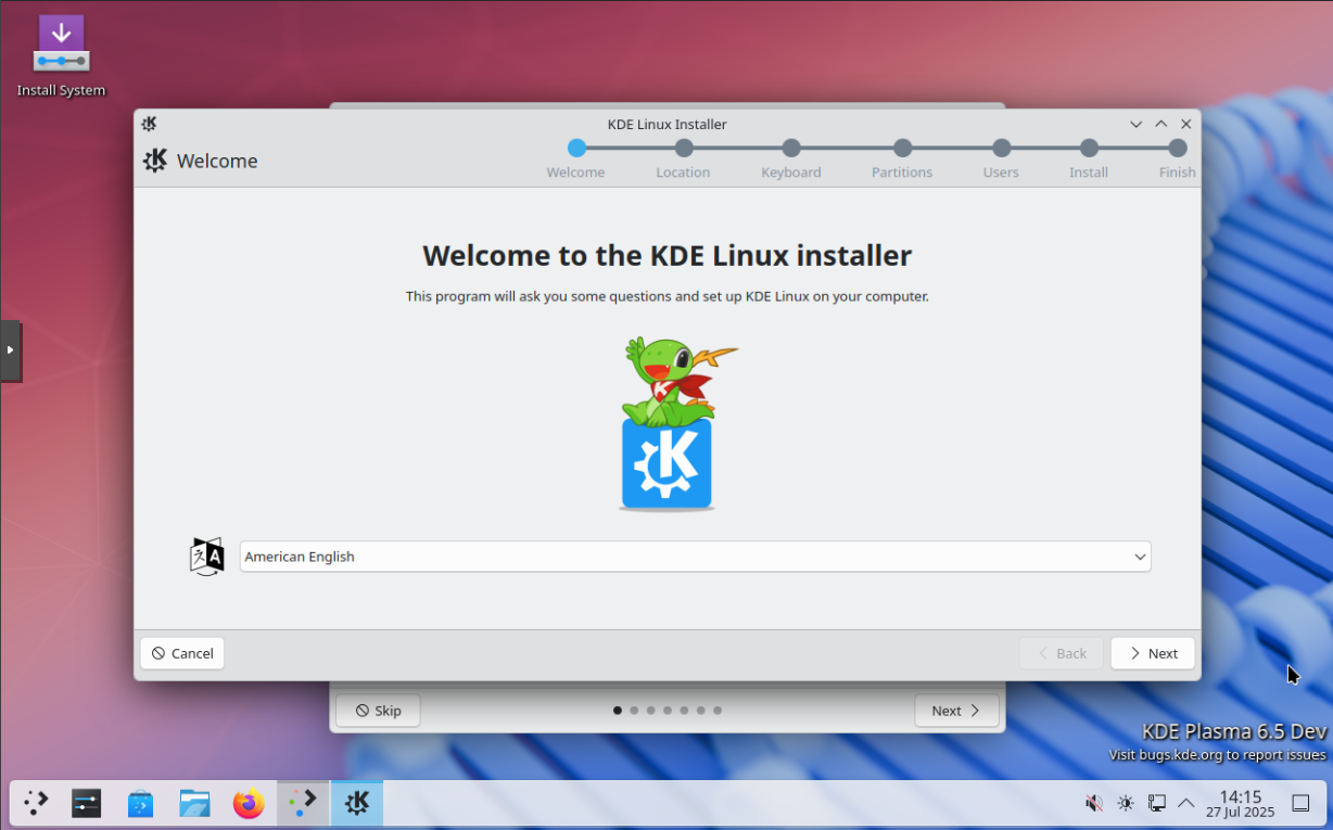

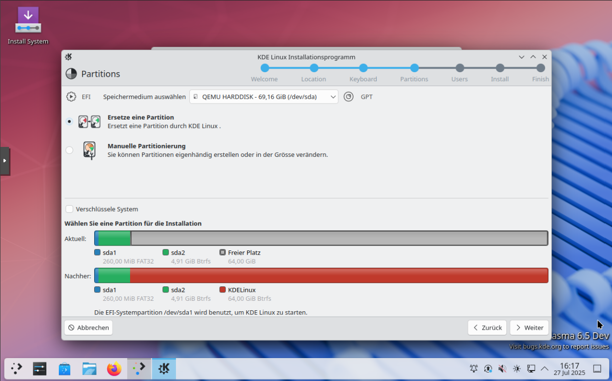

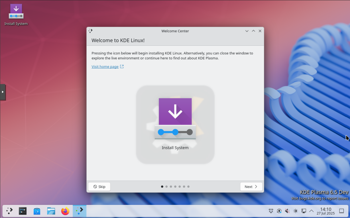

    Die VM starten. Dann auf den Installer klicken und mal eben die Installationsschritte durchklickern.
    Bei Partions bitte das richtige Zielsystem auswählen!
    Wenn die Installation fertig ist, fahren wir das System herunter.

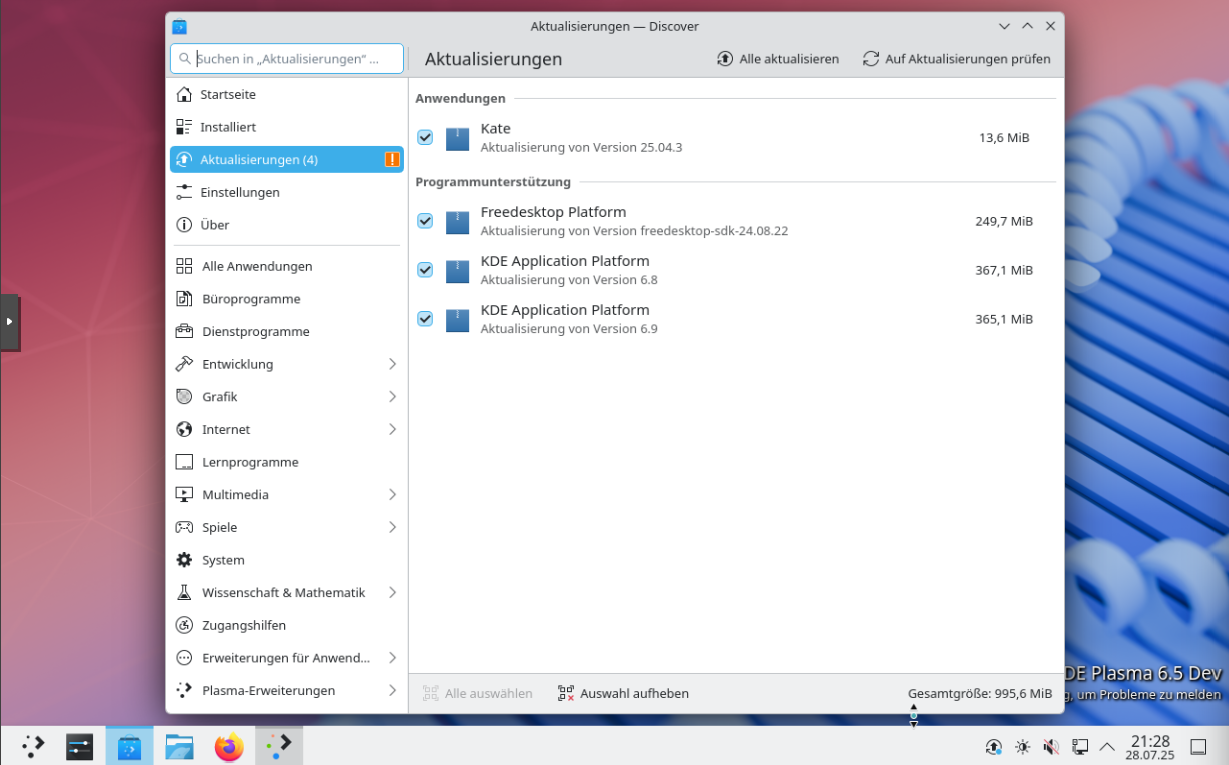

    Danach mal alle Aktualisierungen abholen und installieren!
