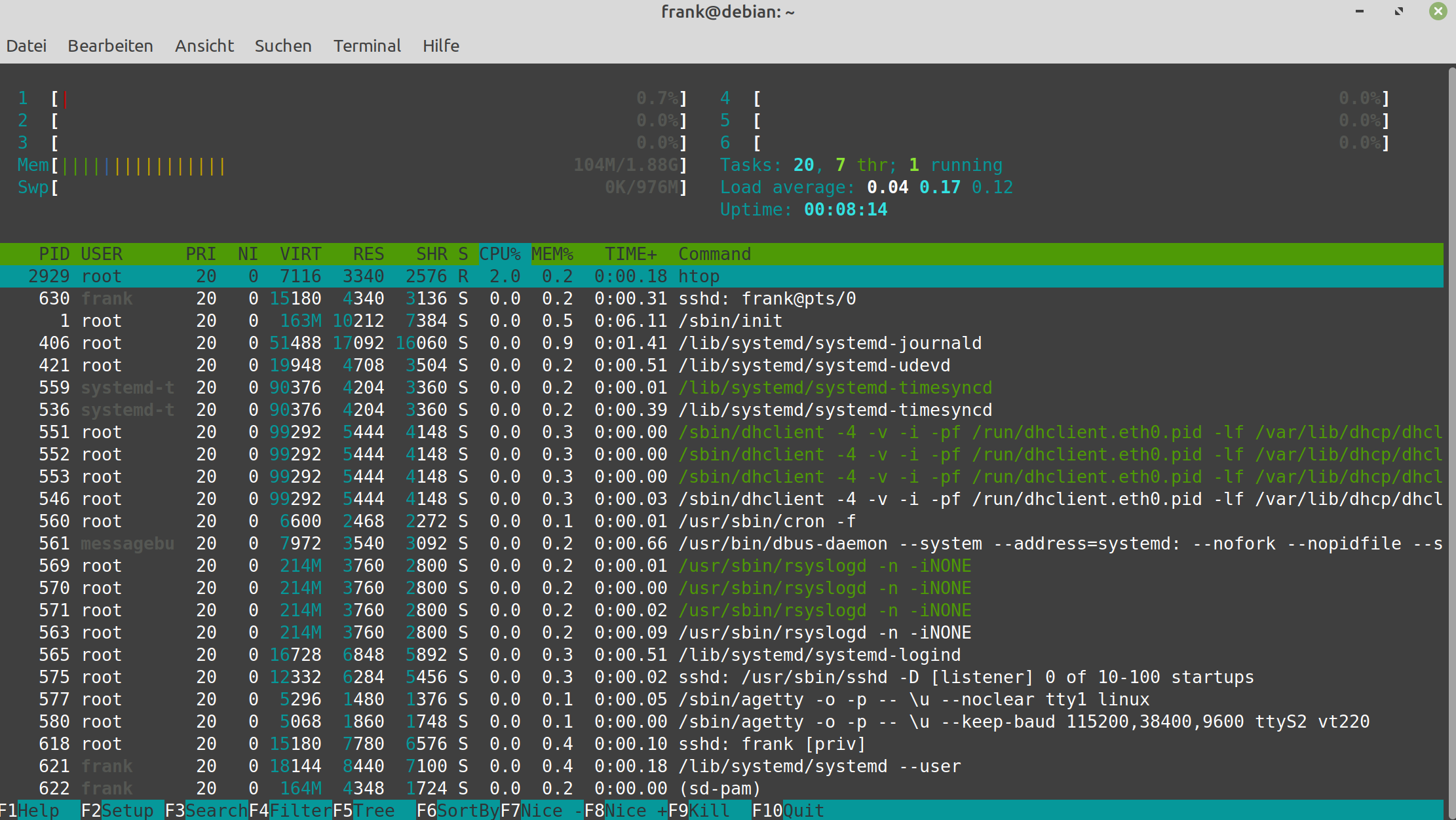

  • So ein paar Sachen, die ich öfter brauche und meistens nachinstalliere.
    htop
