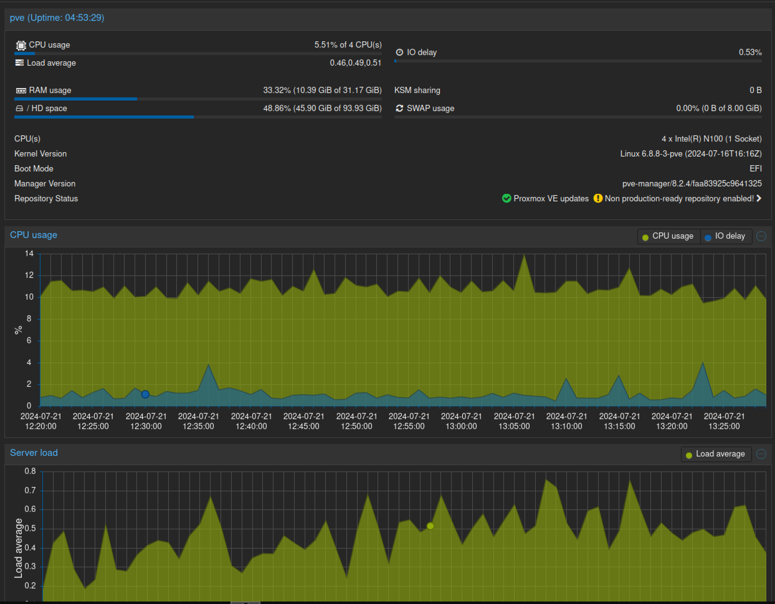

  • Ich sehe gerade, das ist schon wieder 1 Jahr her. Ich betreibe dieses Board seitdem als Proxmox Server 24/7. Das Ding läuft immer, ab und zu gibt es dann mal einen Reboot wegen neuer Kernel. Ansonsten treibt das Board mittlerweile folgende VMs an.
    • pfSense
    • Semaphore
    • DokuWiki
    • DNS (Werbeblocker)
    • NAS
    • MongoDB
    • Home Assistant
    • CheckMK
    Alle VMs laufen mit Debian 12.
