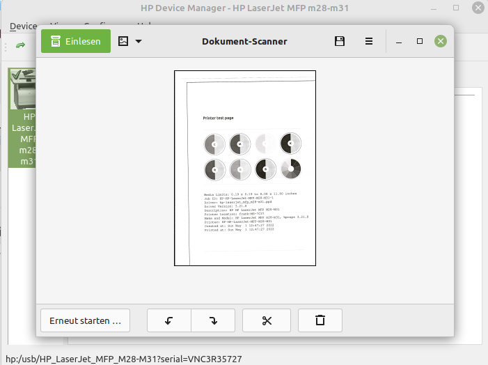

    Drucker
    Im Video wurde die Druckerinstallation unter OpenSUSE bemängelt. Ich habe einen Drucker, der wirklich auf vielen Distros rumzickt.
    Ich hatte jetzt keinen besonderen Probleme.
    Scanner
    Ein wenig schwieriger, man muss schon wissen, das der User zu der Gruppe (scan?) gehören muss. Das geht aber nur wenn man sich entweder aus- und wieder einloggt oder einmal neustartet. Ansonsten die üblichen Dingen, die man auch auf anderen Distros machen muss.
    Am Ende lief auch das.
