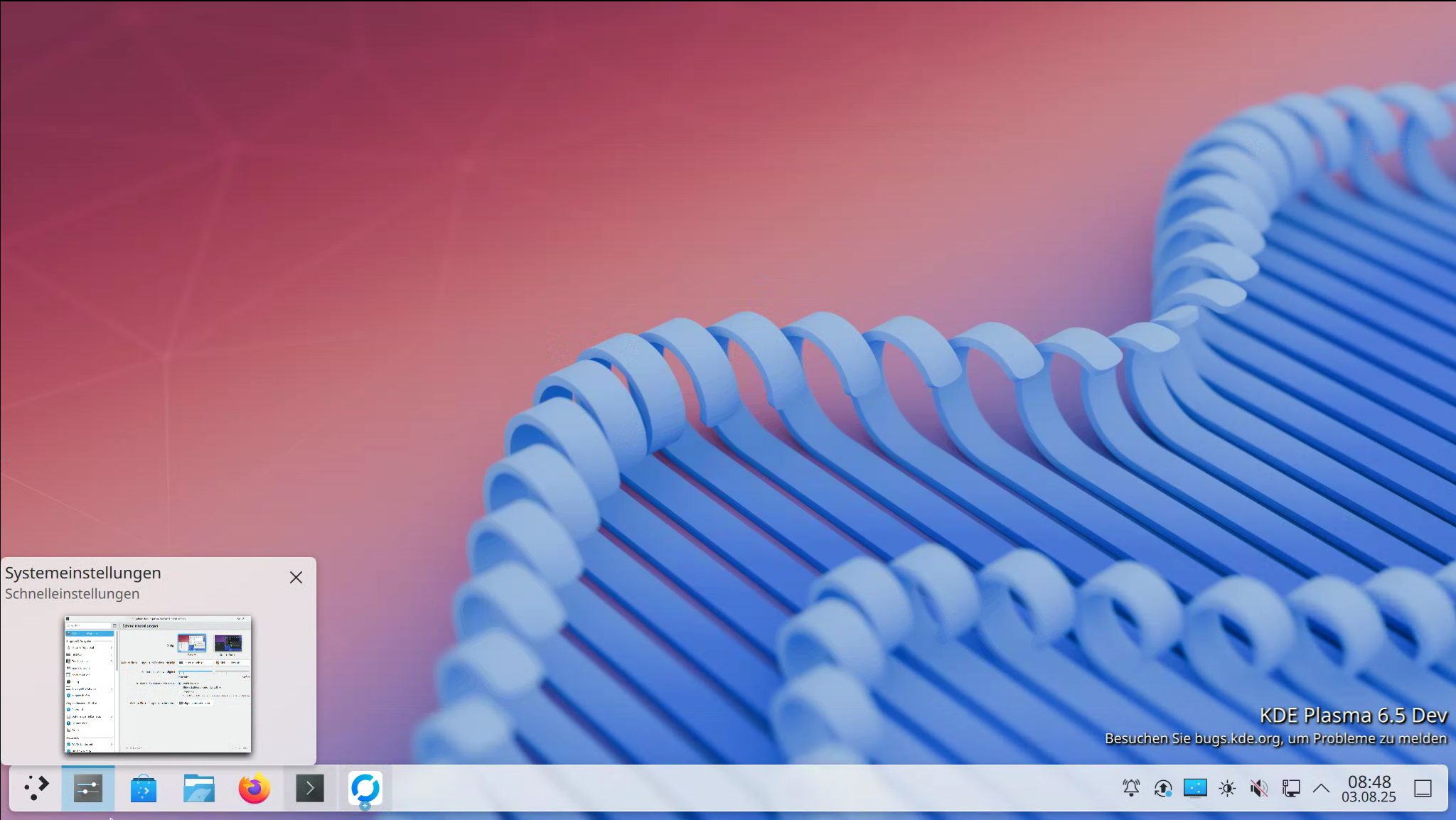

  • KDE Linux
    Linux kdelinux kde linux
