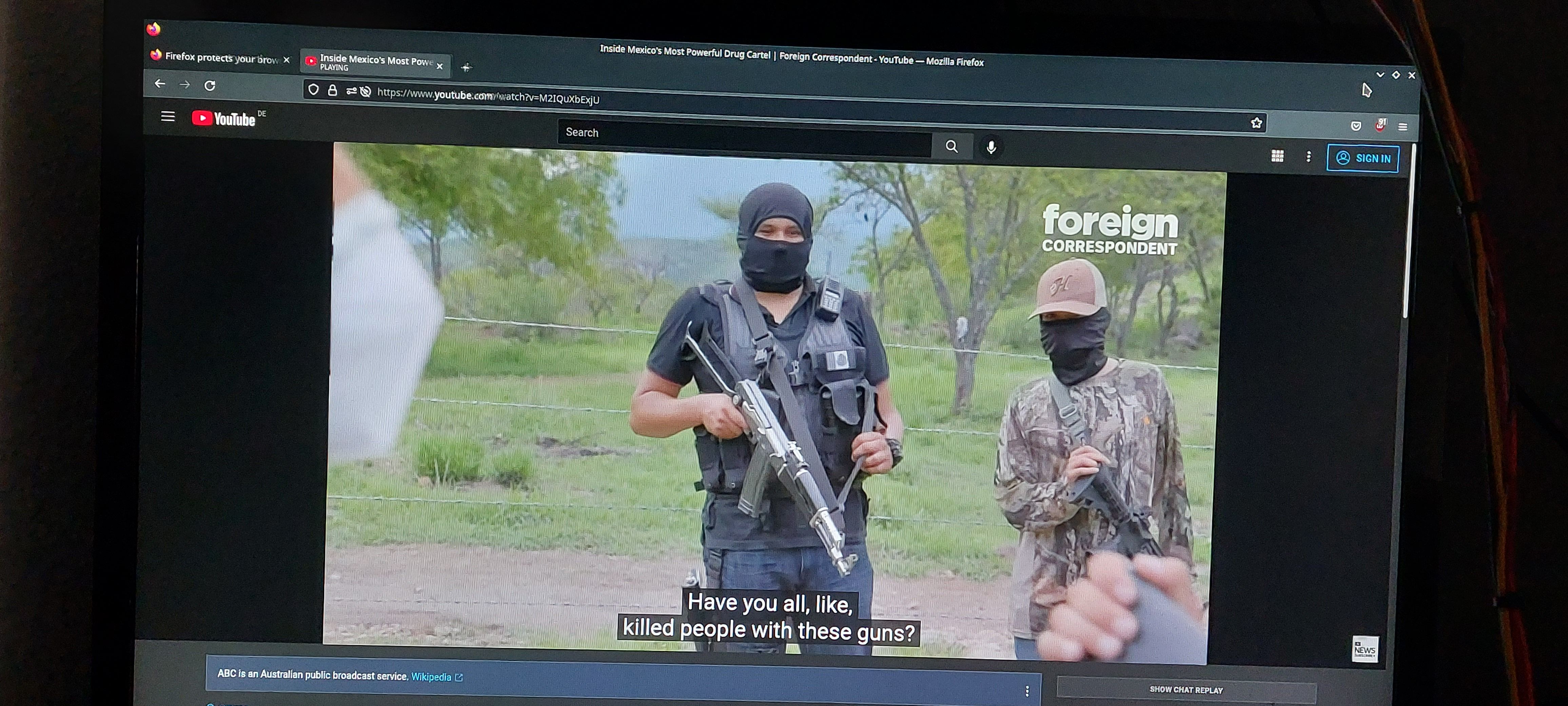

  • Ich habe keine Ahnung warum, aber es funktioniert jetzt. Was habe ich gemacht? Ich habe einen anderen Monitor getestet und einige Manjaro Images auf anderen SD-Karten ausprobiert. Ich tippe auf die HDMI Verbindung, aber fragt mich bitte nicht warum. Ok, abhaken....
    Mal ganz kurz das Manjaro Image angetestet. Hier Youtube. Das Video hat ein paar mal geruckelt, läuft aber. In 720p sieht es stabil aus. In 1080p meine ich, das es leicht ruckelt. Grund dürfte sein, das alle vier Kerne fast am Limit laufen, so um die 94%

    • HDMI
    Die HDMI Ausgabe ist zur Zeit ohne VPU, so das alles über die CPUs läuft.
    Ja, kann man hier gut sehen, ziemlich am Anschlag. Mit 720p geht es noch soeben, mit 1080p nur am Rucken. Dan vom Manjaro ARM hat mir erzählt, das mit passendem VPU Support das auf 10 - 20% CPU Belastung runtergehen sollte. Dann sollte auch problemlos 1080p möglich sein.
    Das merkt man aktuell auf dem Desktop, flüssig ist was anderes.
