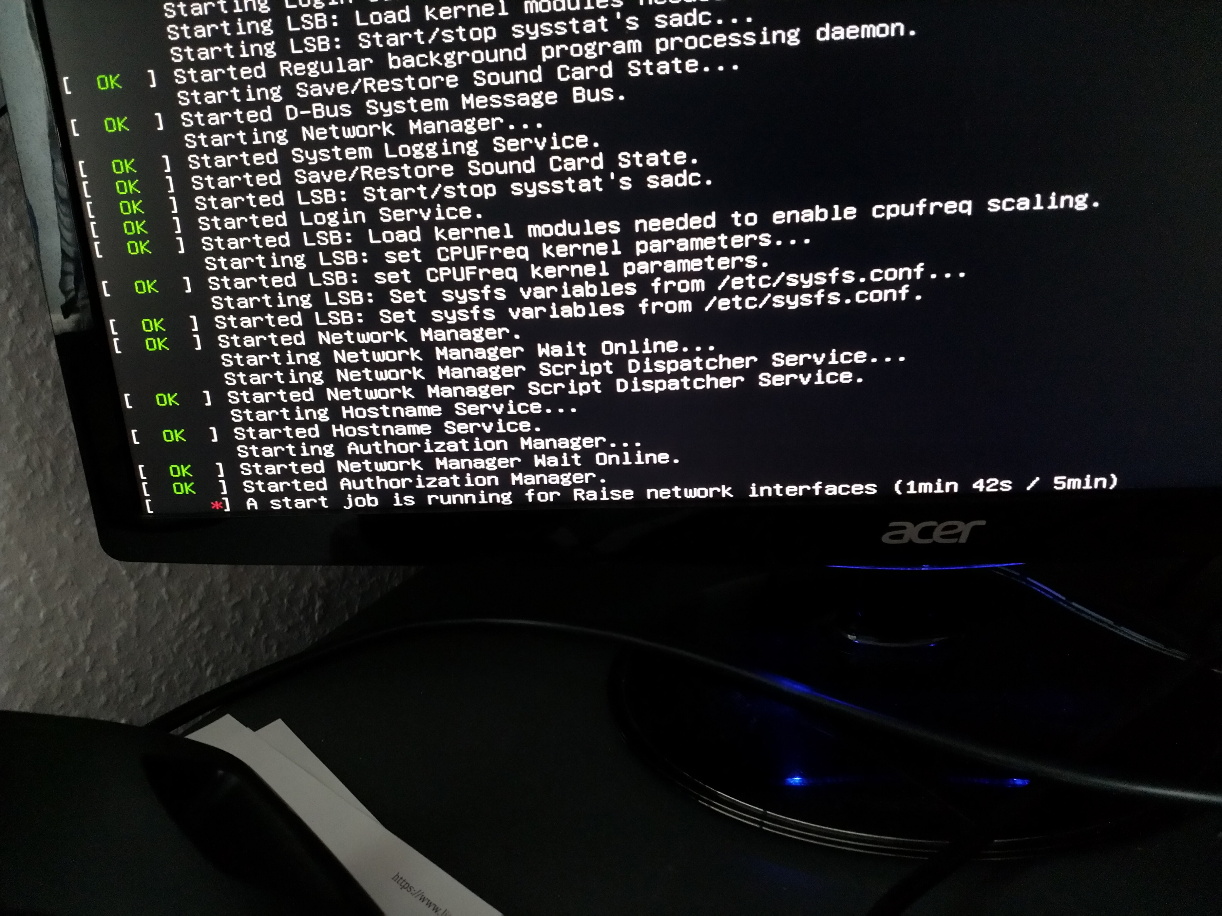

  • Erster Test - Booten von USB3
    Genau wie bei Kamils Images, booten von USB3 geht nicht, USB2 ohne Probleme. 😞
  • An USB2 eine SSD mit Armbian Image. Im SPI ist der u-boot und dann

  • Heute mal alle Pakete aktualisiert, kam u-boot und alles mögliche andere. Danach einen Reboot. Der ROCKPro64 war danach nicht erreichbar. Leider konnte ich nicht sehen warum, hatte kein UART angeklemmt. Ein Druck auf den Taster Reset brachte dann wieder Leben in die Kiste.
    Seltsam, das habe ich jetzt schon mehrmals beobachtet, ich weiß aber leider nicht wo es klemmt!???
  • Evt. lag das an einer fehlerhaften Konfiguration, ich hatte etwas mit IPv6 rumgespielt und da war noch ein Eintrag, das er sich eine IPv6 Adresse per DHCP besorgen sollte. Der Server war aber nicht an.
     networking.service - Raise network interfaces
       Loaded: loaded (/lib/systemd/system/networking.service; enabled; vendor preset: enabled)
       Active: failed (Result: timeout) since Sat 2018-12-22 14:05:27 CET; 1min 5s ago
         Docs: man:interfaces(5)
      Process: 539 ExecStart=/sbin/ifup -a --read-environment (code=killed, signal=TERM)
      Process: 520 ExecStartPre=/bin/sh -c [ "$CONFIGURE_INTERFACES" != "no" ] && [ -n "$(ifquery --read-environment --list --exclude=lo)" ]
     Main PID: 539 (code=killed, signal=TERM)
        Tasks: 0 (limit: 4915)
       CGroup: /system.slice/networking.service
    Dez 22 14:00:52 armbian_v2_0 dhclient[1366]: XMT: Solicit on eth0, interval 16800ms.
    Dez 22 14:01:09 armbian_v2_0 dhclient[1366]: XMT: Solicit on eth0, interval 32190ms.
    Dez 22 14:01:41 armbian_v2_0 dhclient[1366]: XMT: Solicit on eth0, interval 67010ms.
    Dez 22 14:02:48 armbian_v2_0 dhclient[1366]: XMT: Solicit on eth0, interval 117310ms.
    Dez 22 14:04:45 armbian_v2_0 dhclient[1366]: XMT: Solicit on eth0, interval 127080ms.
    Dez 22 14:05:27 armbian_v2_0 systemd[1]: networking.service: Start operation timed out. Terminating.
    Dez 22 14:05:27 armbian_v2_0 systemd[1]: networking.service: Main process exited, code=killed, status=15/TERM
    Dez 22 14:05:27 armbian_v2_0 systemd[1]: Failed to start Raise network interfaces.
    Dez 22 14:05:27 armbian_v2_0 systemd[1]: networking.service: Unit entered failed state.
    Dez 22 14:05:27 armbian_v2_0 systemd[1]: networking.service: Failed with result 'timeout'.
    Netzwerkkonfiguration angepasst, nächster Reboot war sau schnell 🙂
    Muss ich aber trotzdem im Auge behalten, bin mir da nicht 100% sicher.
