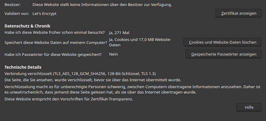

    Was mich dann noch verwundert hat, war dass das TLS Zertifikat nur einen 128-Bit-Schlüssel benutzt.
    Die künstliche Intelligenz befragt, vieles ausprobiert, bis sie dann meinte das das in Traefik hardcodiert ist, das erst 128 benutzt wird (weil schneller). Sie meinte dann, da sollte ich einen HAProxy vorbauen usw. Das Thema durchblicke ich noch nicht 100%, so lass ich das erst mal wie es ist.
    Ein normaler NGINX davor, wäre mir sowieso lieber, weil "das kennt man".

    Der NGINX würde auch das Problem mit AES_256 lösen 😉
